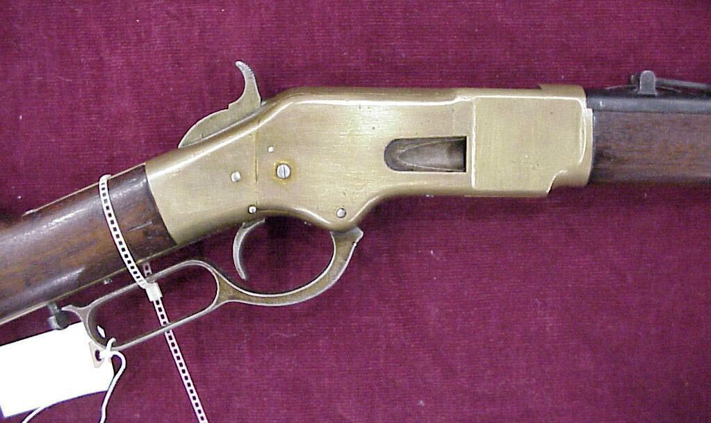

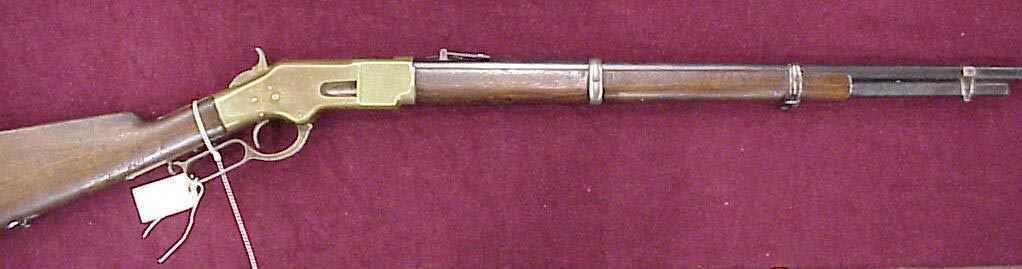

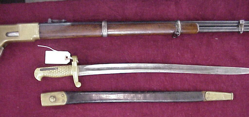

Едно от огнестрелните оръжия на османската армия е пушката и карабината “Уинчестър” обр. 1866 г. Името на оръжието произхожда от името на собственика на оръжейната компания “Уинчестър риптинг армс къмпани” - Оливър Фишер Уинчестър. Компанията произвежда тези пушки и карабини от 1866 до 1891 година. Понякога се среща наименованието “Хенри-Уинчестър”, което е израз на уважение към един от нейните конструктори-Бенджамин Тейлър Хенри.
Оръжейната система “Унчестър” не е творение на един човек, а едно непрекъснато усъвършенствано оръжие. Началото му сепоставя от пушката на Уолтър Хънт в 1847г. По външен вид тя се различава от “Уинчестър”-а, но има подцевен тръбен магазин и лостова система за куршумите. Следват усъвършенстваните пушки на Дженингс и на Смит-Дженингс, патронните пистолети на Смит и Уесън и пушката им на все същия принцип. През 1855г. се основава фирмата “Волканик риптинг армс къмпани”, в която заместник-председател е Уинчестър, а главен управител - Даниел Уесън. В нея се произвеждат главно усъвършенстваните пистолети и карабини “Волканик”. През 1857г. фирмата се реорганизира като “Ню Хевън армс къмпани” по името на града, в който се намира. До 1860 г. тук се произвеждат и карабините “Волканик” обр.1854г. Въз основа на принципите в линията и устройството на “Волканик” оръжейния конструктор Бенджамин Тейлър Хенри създава система, известна като “Хенри” обр.1860г. Тя се произвежда до 1866г. в количество приблизително 13 000 броя и стреля с патрона на Хенри със странично възпламеняване с калибър 11мм.
През 1866г. друг бележит оръжейник Нелсън Кинг, който работи при уинчестър, внася някои изменения и допълнения към системата “Хенри”. Най-същественото от тях е патронната вратичка от дясната страна на затворната кутия, чрез която се зарежда магазинът. Дотогава зареждането е ставало през предния отвор на магазина. Новата система в течение на годините се утвърждава с названието си, но отгоре на цевта са обелязани имената на двамата конструктори-Хенри и Кинг, както и датите на патентите им.

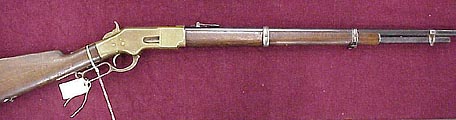

От “Уинчестър”-а са произвеждани четири разновидности с незначителни технологически разлики помежду им. Системата е разработвана за три варианта - пушка за пехотата, пушка с осмостенна цев за стрелците и карабина. Първата разновидност карабини носи номерация от 12 476 до 15 000, като се изключат вътре в тях 1 000 пушки с осмостенна цев. Втората разновидност носят номера от 15 000 до 25 000. Третата разновидност носят номерация 25 000 до 100 000. Четвъртата разновидност е номерирана от 100 000 до 170 000.
Първата разновидност пушки са произвеждани около 1866-1867г. Втората разновидност около 1867-1870г. Може би най-важен за нас е периодът 1870-1873г., когато се произвеждат пушки и карабини от третата разновидност. Точно по това време Османската империя прави две известни засега поръчки:
