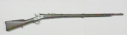

Египетския корпус в състава на турската армия от 65 000 души бил въоръжен с американската система “Ремингтън” обр.1866г., с патрони за централен бой. Дори за времето на Руско-турската война ремнигтоните си оставали добро оръжие, което почити не отстъпвало на “Хенри-Мартини”. Конструктор на тази система е Хирам Бердан, създателят на руските пушки “Бердана”.
На 9 януари 1866 г., той получава за своето изобретение патент № # 51991 . Какво представлява той и кому е нужен.

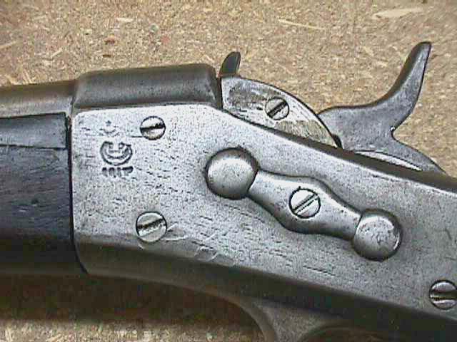

Оръжейните конструктори деситилетия наред се опитват да решат един проблем – как едно оръжие да има оптимални размери при максимално дълга цев. Отговорът е прост – като се скъси затвора. Именно това цели полк. Бердан с новото си изобретение. Той е намерил едно удачно решение на този проблем. На пръв поглед неговата пушка изглежда необичайно – една цев с две петлета. Работата е там, че едното наистина се използва, за да удря посредством къса игла върху патрона, другото играе ролята на затвор. При изстрел спускащото се чукче влиза в специалния изрез и по този начин заключва затворната част до момента, в който не бъде взведено отново. Тогава със същото движение се отваря и затвора, изхвърляйки автоматично празната гилза. Това оригинално устройство прави наистина затворната част на оръжието наистина къса, а манипулациите с него много лесни.
Въпреки тези новости Бердан продава патента на фирмата “Ремингтън”, защто като човек с напредничави идеи в областта на оръжейната мисъл, е знаел отлично, че бъдещето е на по-мощните патрони, а този затвор не би ги издържал. И наистина “Ремингтън Ролинг блок” никога не е произвеждан за патрон по-мощен от .44-40 Унчестър.

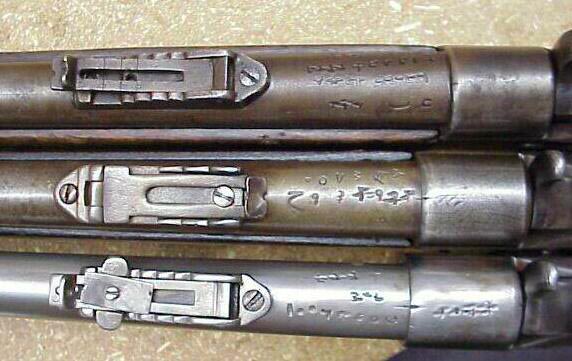

Модели "Ремингтън" с различни мерници
