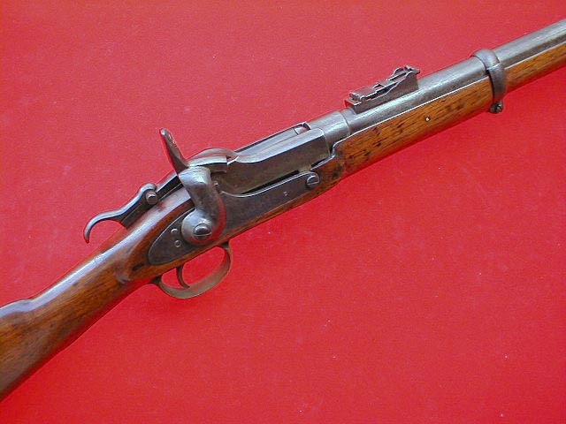

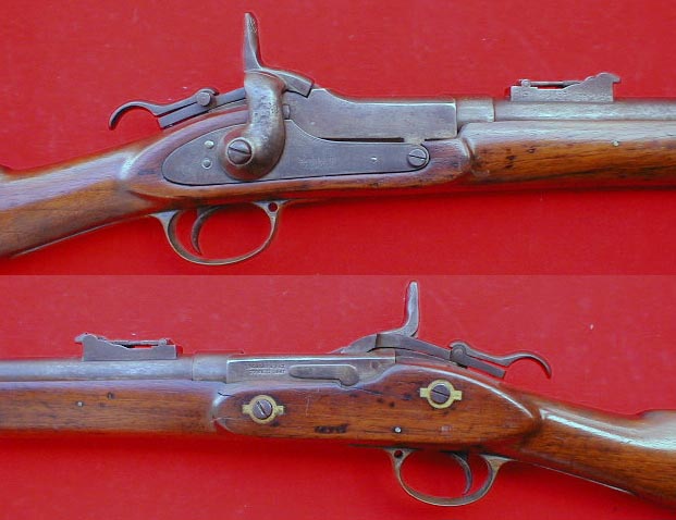

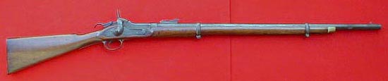

Пушката “Робъртс” е с калибър 14,8мм, за Сърбия е доставена в два варианта, с периферно и централно възпламеняване. Затворът е блоков, напръв поглед напомнящ този на “Мартини-Хенри”, но ръкохватката се намира отгоре. Затворният блок е изработен от цяло парче метал заедно със задвижващия лост. В горната част е изработен широк жлеб за улесняване поставянето на патрона. Странично в задната част има отвор, през който преминава ос, в единия край на която е закрепена пластина от тънка пружинна стомана. Върху долната част на блока е монтирана дебела пластинчата пружина, задържаща го затворен. При повдигане на лоста затворния блок се завърта около оста, преодолява силата на пружината и потъва надолу като открива патронника, а при обратното движение го затваря. Ударната игла е поставена в постепенно навлизащ в блока извит канал, който впоследните си 6мм. Става вътрешен и излиза на челната му страна. Ударникът е инерционен, без пружина и представлява плоска, извита стоманена пластина, която в задния край има правоъгълно удебеление поемащо удара на чукчето, а в предния и заоблена.
Освен нормалния мерник за разстояние 200-300 крачки има повдигаща се мерна планка с три прорязани отвора. При повдигане на мерната планка се осъществява стрелба, съответно на 400-500, 600-700 крачки и 800-900 крачки.
Стрелбата се осъществява при следната последователност: поставя се ударното чукче в първа позиция, повдига се лоста, при което блока пропада и отваря патронника; поставя се патрона и се сваля лоста, блока се повдига и затваря патронника. Остава само да се постави чукчето в крайно бойно положение и натисне спусъка. При отваряне на блока след изстрел, задейства се Г-образен лостов изхвъргач, който изтегля гилзата около 15мм. Като цяло конструкцията е проста и лесна за обслужване.
