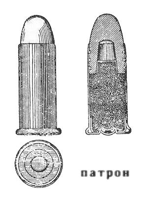

Едва завършили изпитанията и от Франция достигнало съобщение, че на учебните полигони започнали пробни стрелби с пушка, предложена от барон Хохенбрук. Изпратените чертежи показали, че това е същото оръжие, доставено на руските оръжейници от полковник Ган. През есента на 1867 г. в Петербург пристигнал самият конструктор, който донесъл своята пушка с клеймо “Krnka” за представяне на Оръжейната комисия. Малко по-късно полковник Ган предложил създаденият от него шестлинеен патрон /кал. 15,24мм/ да бъде използван в оръжието на Крнка. Той отбелязал, че патронът “лесно може да се изработва във войските, ако те се снабдят с необходимите машини, на стойност 150 р.” Това допаднало на военния министър Милютин и след неговата лична “благословия”, проблемът с боеприпасите бил решен.

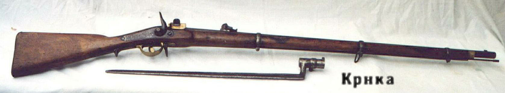

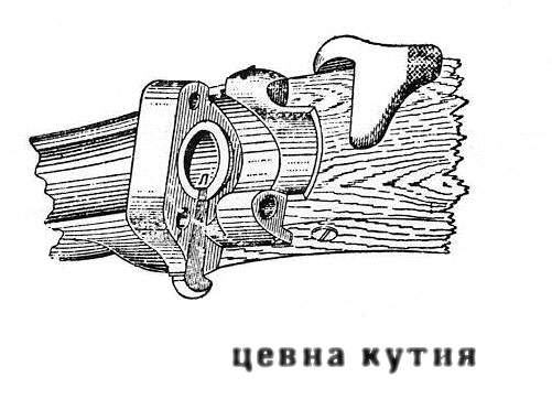

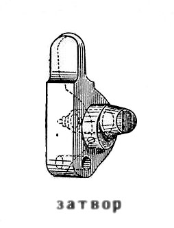

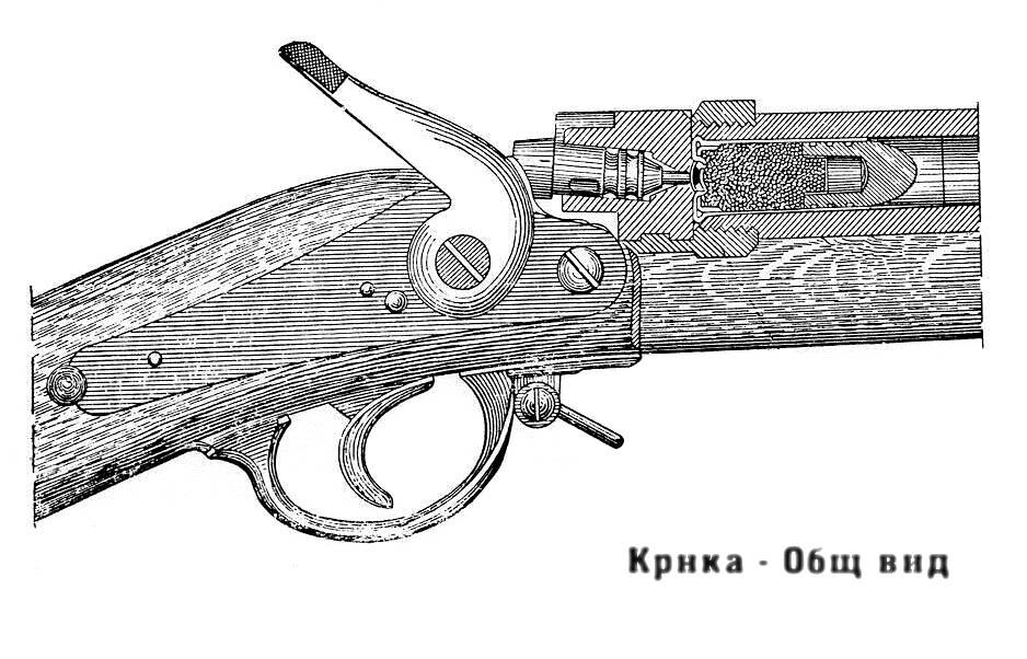

Същността на преработката на капсулните пушки по метода на Крнка се състояла в изрязване на задната част на цевта и монтиране на допълнително изработена бронзова затворна кутия. В кутията било изработено гнездо за затвора,който се отварял наляво с помоща на палеца на дясната ръка. В средата на затвора имало отвор, в който се монтирала иглата. Движението й се ограничавало от вертикално разположен винт, преминаващ през улея на иглата.
Изхвъргачът представлявал лост с правоъгълно сечение, разположен в специално гнездо от лявата предна страна на затворната кутия. Единият му край завършвал с венец за захващане на гилзата, а другият – с палец. При отваряне, затворът нанасял лек удар по палеца на изхвъргача, вследствие на което гилзата се изваждала от патронника. В цевта се нарязвали 4 канала.

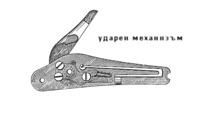

Ударният механизъм от капсулните пушки останал без промяна с изключени на новото чукче /петле/. Последното имало масивен страничен издатък, който нанасял удари по иглата.
Презареждането на пушката се извършвало сравнително просто с помоща на четири движения:
- издърпване на чукчето в задно положение;
- отваряне на затвора, при което се задействал изхвъргачът;
- поставяне на нов патрон;
- затваряне на затвора.
Мерникът на “Крнка” се състоял от два сектора, между които се придвижвала малка плочка. Той бил разграфен през 100 до 1200 крачки. Към пушката се поставял щик с триъгълно сечение.

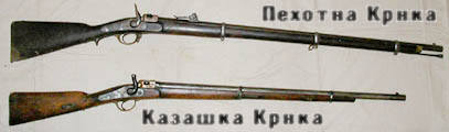

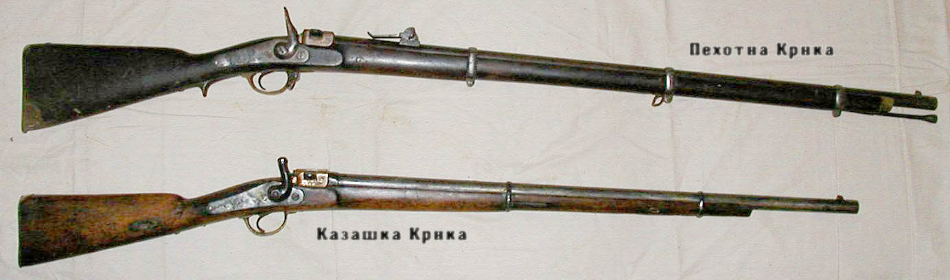

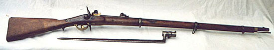

По метода на Крнка били произвеждани три вида пушки – пехотна, драгунска и казашка, а така също и кавалерийска карабина. Всички те се различавали основно по дължината на цевта, а само казашката по формата на ложата.

Казашка и Пехотна Крнка

Крнка - общ вид цевна кутия затвор
ударен механизъм петле патрон
