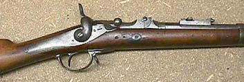

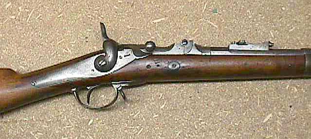

Една от пушките, предложена през 1865г. като вариант за преработка на морално остарелите преднопълнещи се системи, била създадена от лейтената от руската флота Николай Михайлович Баранов. По това време той заемал длъжността директор на Морския музей в Петербург. Баранов започнал работа по кунстроирането на своя модел още през 1854г., когато бил 18-годишен.

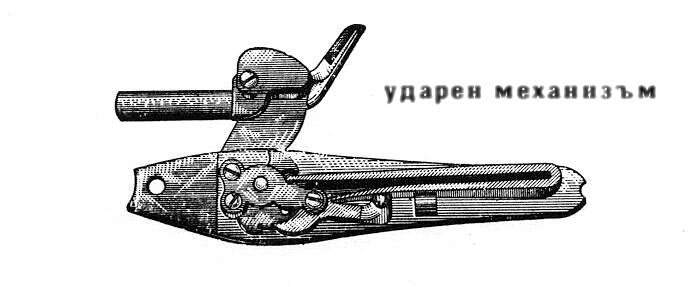

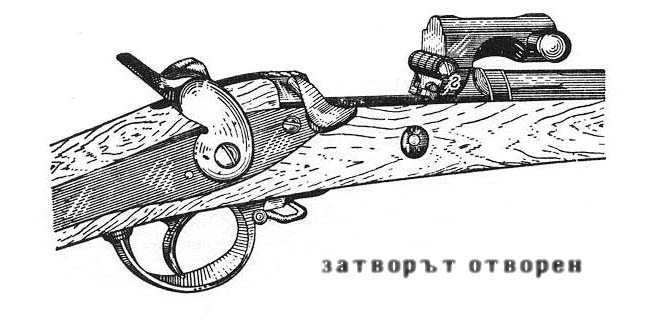

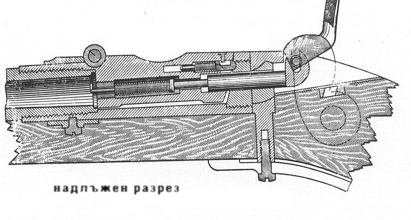

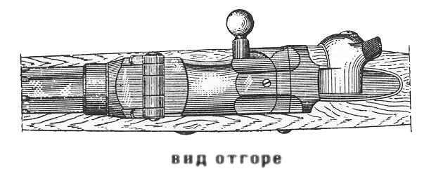

Същността на преработката, която конструкторът предвиждал, се състояла в изрязване на задната част на цевите на преднопълнещите се пушки и монтиране на отмятащ се напред и нагоре затвор. В затвора се намирал ударникът, обхванат от пружина. Нова закривена наляво форма трябвало да има чукчето. В цевта се прорязвали четири канала. Без промени били оставени ложата, мерните прибори, спускателният механизъм и др.
Пушката на Баранов притежавала редица положителни качества, които били оценени по достойнство от членовете на Оръжейната комисия. Висока оценка получили простата конструкция, високата надеждност и сравнително голямата скорострелност-9-10 изстр/мин. За това време пушката била отнасяна към “Бързострелните” оръжия. Наред с това тя имала и съществени недостатъци, заключващи се в трудното почистване на цевта и патронника откъм затвора, затруднена екстракция на гилзата и др. Освен това в хода на проведените изпитания се установило че при наклон на пушката над 45-50 градуса затворът пада назад по силата на своята тежест, което усложнява процеса на презареждане.
Независимо от недостатъците, пушката на Баранов била приета на въоръжение. Преработката на първите 10 000 броя била възложена на Путиловските заводи. Стойността на тази преработка възлизала на 7р. и 50 коп.
