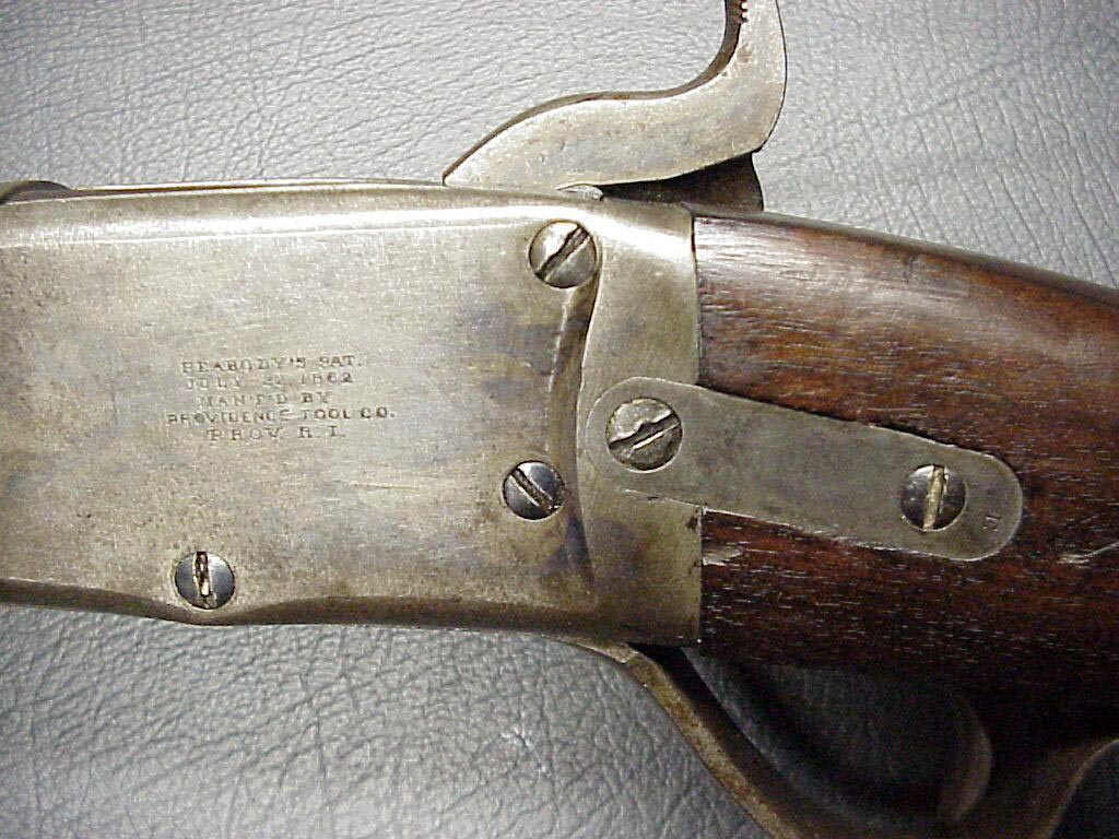

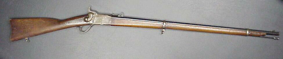

Конструктор на тази система бил американеца Хенри Пибоди от Бостън. Патента за нея е от 22 юли 1862г. Системата е с открит ударник и падащ надолу блоков затвор. Фирмата която е произвеждала тази пушка е известната “Провидънс Тул Къмпани”.
От американската пушка “Пибоди” Румъния доставя общо 25 000 броя, разпределени в две партиди. Първата от тях е за 15 000 пушки и е получена през 1868г. Характерно за това количество е, че те са с патрони със странично възпламеняване с калибър .41 или 10,3мм. Втората поръчка е направена през октомври 1868г., но вече за патрони с външно иглено възпламеняване и с калибър .45 или 11,43мм. Доставени били и резервни части и машини за гилзи с капацитет 35 000 броя на ден.
Първоначално пушката “Пибоди” е приета на въоръжение в най-различни части, включително в полицията и пожарникарите в Букурещ. Причина за това са безспорно добрите й качества. В навечерието на войната румънското правителство решава с “Пибоди” да бъдат въоръжени само І. и ІІ. Дивизия от постоянната армия, които участват със същите оръжия и при обсадата на Плевен. Другите две дивизии имали пушка “Дрейзе”, която по-късно била заменена с “Крнка”.

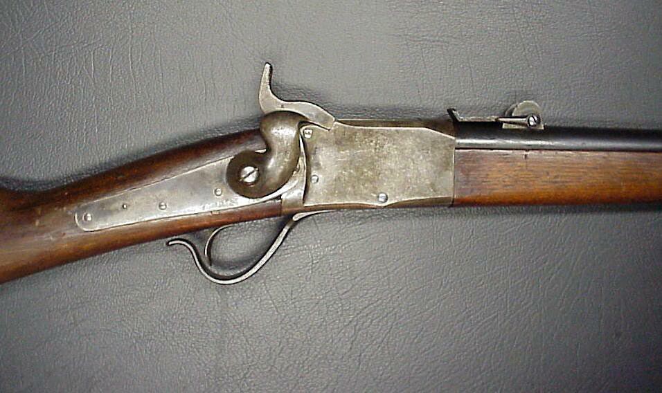

Пушката “Пибоди” е първата система с падащ блоков затвор. Спусковата й скоба е удължена и уголемена, за да изпълнява едновременно и ролята на лост. С помоща на лоста се отмества надолу зтворният блок, вкарва се патронът и лостът се натиска нагоре, при което се повдига затворът. Удърникът е открит и се взежда с ръка.
Слабо място на блоковият затвор е носачът на иглата. И в двете модификации той е разположен в дясната страна на блоковият затвор. При патроните със странично възпламеняване е необходима по-малка сила на удара и конструктивното решение било удачно. При новите патрони обаче конструкторът не променил мястото на носача на иглата, а само я преместил в центъра на предния край на затвора и с едно рамо я съединил с носача вдясно. При това решение носачът се изкривява и намалява силата на удара или съвсем отказва.

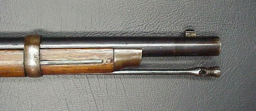

Мушка Ударно-спусков механизъм
Цевна кутия
