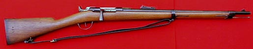

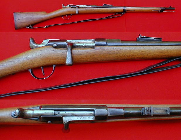

В императорския декрет било заповядано до края на 1868г. да бъдат произведени 400 000 от новите френски иглени пушки. Само след една година конструкторът предложил на френската кавалерия скъсен вариант-карабината “Шаспо”.

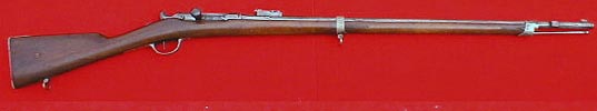

В сравнение с другите подобни пушки, намиращи се на въоръжение, “Шаспо” обр. 1866г. изглеждала толкова тънка и лека, че могла да се сравнява само с елегантните ловни пушки по това време. С нейната дължина ненадвишаваща 1310 мм и маса-4,1 кг, тя била мечта за всеки тежконатоварен пехотинец.

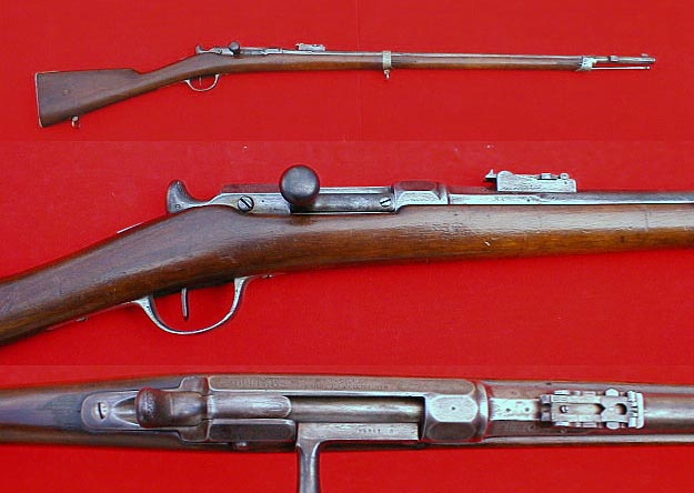

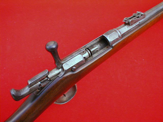

С няколко оригинални промени на патрона и затвора на пушката Антоан Шаспо преодолял редица основни кунструктивни недостатъци на своята предшественичка-“Дрейзе” обр. 1841г. Той изместил назад мястото на капсулата на патрона, която при “Дрейзе” се намирала в основата на куршума. Поставяйки капсулата в основата на новия патрон, конструкторът успял да намали значително дължината на иглата. По този начин иглата на “Шаспо” вече не се подлагала на интензивно нагряване и по нея полепвал по-малко нагар, което увеличавало нейната здравина и експлоатационен срок.
Шаспо успял да подобри значително газовото уплътнение . За тази цел в началото на цилиндровия затвор той монтирал една подвижна метална шйба с втулка, която служела като щит. При изстрел, под въздействието на налягането на изгорелите газове, щитът се премествал назад, деформирайки дебелите каучукови уплътнители. Последните се притискали плътно към стените на патронника и по този начин предотвратявали излизането на барутните газове извън задната част на цевта.

Едно от най-важните предимства, осигуряващо високата скорострелност на “Шаспо”, било опростения начин на зареждане. За да произведе изстрел, войникът е трябвало да направи само четири движения:
- да издърпа назад чукчето с помоща на палеца, с което едновременно отлючвал затвора и натягал ударната пружина;
- да завърти нагоре и да издърпа назад дръжката на затвора;
- да постави патрон в цевната кутия;
- да затвори цилиндровия затвор, който, плъзгайки се напред, вкарвал патрона в цевта.

Шаспо карабина
Шаспо пехотна
